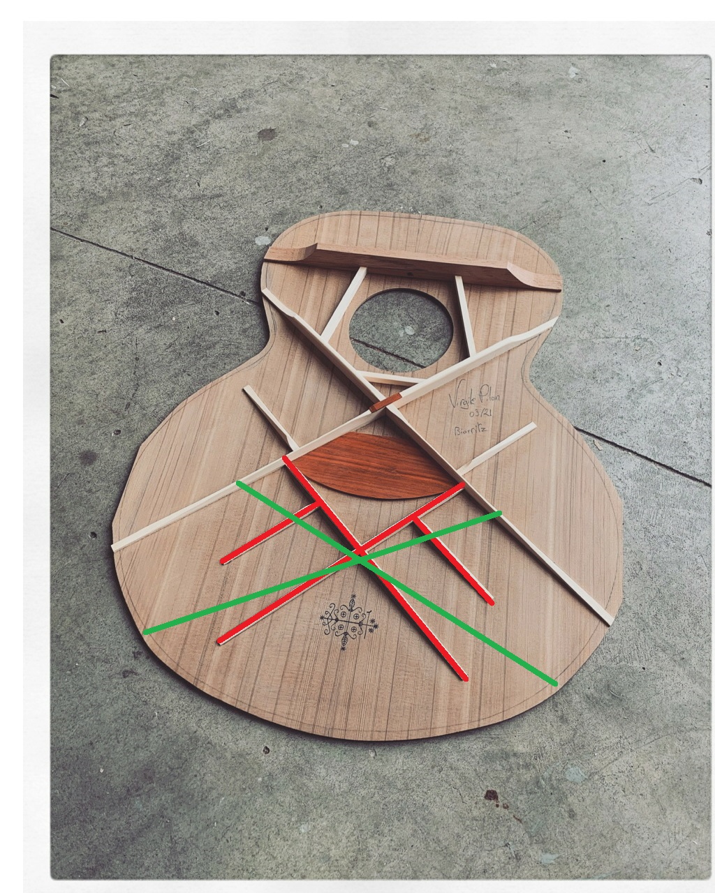

Pour démarrer, une B-51 (mon format jumbo 16 pouces) en palissandre du honduras particulièrement rose (on dirai un bois de rose de bahia) avec une table en « sinker red cedar ».
La volonté du client pour celle-ci est d’avoir une grosse cathédrale dans les mains. Donc à la fois de la richesse harmonique, de la projection, des basses et surtout une guitare très sensible qui sonne fort dès qu’on effleure les cordes (d’où le choix du cèdre pour la table)

Je ne sais pas ce que va te demander Coriolan, mais pourquoi s'orienter vers un double X?

J’ai mis pas mal de temps avant de passer au double X !
Mais ayant essayé pas mal de systèmes de barrage (X tradi scallopé et non scallopé, X hybride eventail, treilli complet etc...), j’ai trouvé que c’était à la fois un schéma qui me permettait d’être très polyvalent dans ma construction et dans le son de mes guitares, et aussi avec lequel je développais rapidement une affinité et une facilité de fabrication.
je trouve qu’en gardant ce schéma et en changeant plus ou moins la hauteur de mes barres, mon épaisseur de table, la rigidité de ma table d’harmonie, la manière dont je dirige cette rigidité, je peux très aisément changer l’identité sonore de la guitare.
De mon point de vue, la seule difficulté de ce type de barrage, c’est que si on a pas une idée très précise de ce que l’on souhaite au moment de sculpter les barres et qu’on ne vérifie pas régulièrement la rigidité de la table; il est très facile de surconstruire la table (comme le deuxième x apporte rapidement pas mal de rigidité, il y pas besoin de rajouter beaucoup de matière pour être trop rigide) ou de se laisser aller et d’avoir une table trop souple qui aura tendance à mal supporter la tension des cordes .

c’est un cour résumé, parceque je pourrais faire trois page sur le pourquoi du comment de ma manière de fabriquer

c'est même une triple X, en comptant celui du fond!

Elles sont sculptées différemment surtout le centre du X du fond est pas mal plus haut que le centre du X de la table mais les barres sont scallopées alors que sur la table elles descendent juste progressivement jusque dans les contres eclisses.
Et oui l’idée c’est d’utiliser les fond pour chercher de la puissance et des fréquences en plus. En outre je trouve ça très agréable et inspirant de sentir le fond qui vibre assez fort contre soit lorsque l’on joue

Pour les barrages, moi qui suis accro aux barrages hyper-light de mes Martin centenaires (voire plus) qui leur donnent une telle réctivité, je suis au départ un peu sceptique face à un double X qui me rappelle une triste période chez Gibson où les guitares étaient tuées par ce barrage (mais ça a existé aussi chez Martin avec un X simple tu me diras).
D'après ce que tu en dis, tout serait donc question de dosage et apparemment on peut faire très léger aussi, donc oublions les a priori !

Pour le double X, oui effectivement il y a eu une triste période chez Gibson avec un double X delirant qui venait complètement brider la table! Mais la manière dont je le fait et dont les luthiers contemporains le font aujourd’hui est heureusement à des années lumières du barrage de Gibson

Mes questions (avant la sieste )
1. je suis sceptique quant à l'utilité des finger braces du X inférieur. J'aurais tendance à supprimer lex inférieur et les finger braces (en rouge) par un X plus évasé (en vert) de façon à limiter les déformations. 16', cela commence à faire une caisse imposante ...
2. La T1 au dessus de la rosace me semble énorme. Pourquoi ne pas passer à un barrage en A entre rosace et talon ?
Bien entendu, ces remarques ne sont pas à prendre comme parole d'évangile ...

16 pouces c’est effectivement une caisse imposante! Et elle génère déjà beaucoup de basse!
Je fait un barrage similaire à ce que tu decrit sur mon modèle dreadnought slope shoulders pour obtenir un son plus ample, mais sur celle ci je cherche à pousser aussi la projection donc je garde un angle un peu plus fermé sur le deuxième X .
J’aime aussi avoir ce « quadrant » de rigidité autour de mon chevalet pour m’aider à accentuer le radius de la table(j’ai un radius composite assez important sur mes tables d’harmonie) d’où les deux petites fingerbraces en supplément.
Pour ce qui est de la déformation, j’utilise justement ce radius important pour précontraindre la table et empêcher les déformations (j’ai fait des tests sur des guitares que je garde en proto, j’ai une belle marge avant d’avoir la moindre déformation gênante. )
Pour la barre supérieure, c’est tout simplement une question de facilité de réparation en cas d’accident...le barrage en A c’est assez prise de tête à démonter quand on doit deposer une table qui a été très abîmée, alors q’une bonne grosse barre en cedro sous la touche c’est une solution qui peu paraître un peu simpliste mais qui est diablement efficace pour soutenir la touche et supporter l’effet de torsion autour de cette zone, et qui en plus est super simple à decoller si nécessaire.
J’ai eu le plaisir de faire beaucoup beaucoup de réparations avant de me mettre à mon compte et j’ai pris goût pour les constructions simples avec le temps mais pour tout t’avouer je suis en train de réfléchir à me tourner vers un talon en L qui viendrait entièrement en support de la touche...le seul soucis que j’ai c’est que ça rajoute étrangement pas mal de poids! (plus que ce qu’on pourrait penser)
J’espère que je réponds correctement à tes questions

Oui, et merci d'avoir pris la peine de me répondre. La clé est dans le radius de la table, ce que je n'avais pas pris en compte.
Je suis devenu fan du barrage hybride X/A, mais il faut bien dire que le démontage n'est pas ma problématique.
Quant au bloc de talon en L :
C'est certainement un excellent compromis. Je n'y vois pas de surpoids, et on se contente d'une popsicle brace qui ne pèse rien.

J’avais complètement oublié cette manière de faire le bloc en L! c’est une très belle solution effectivement !
